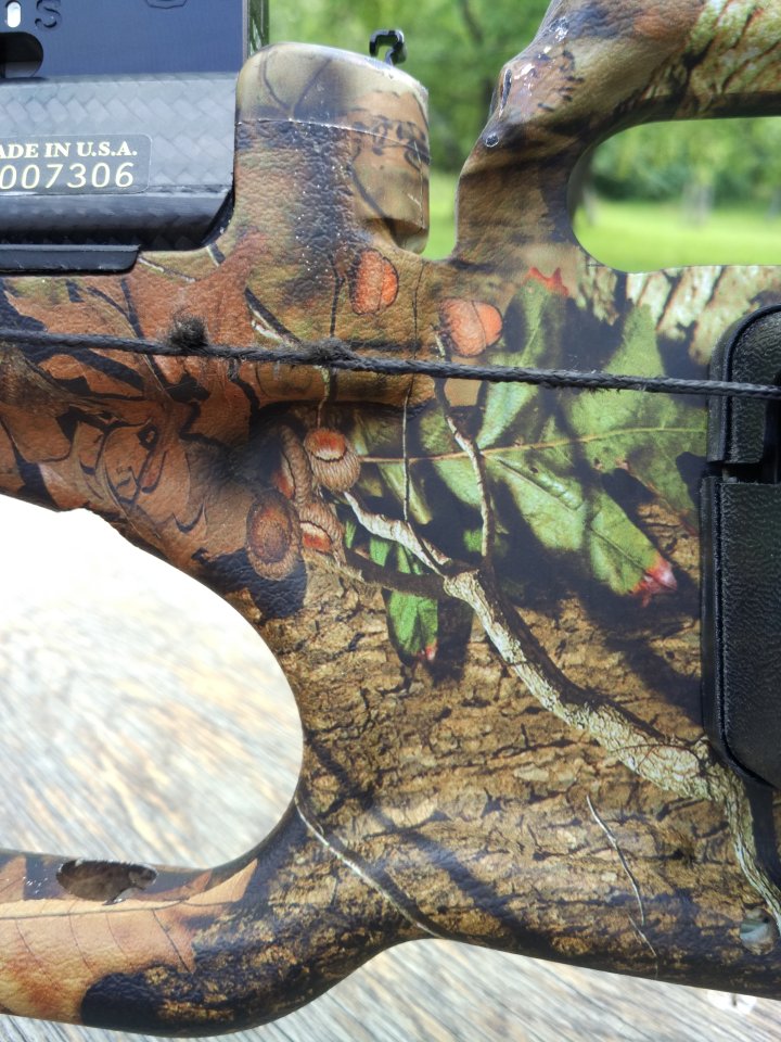

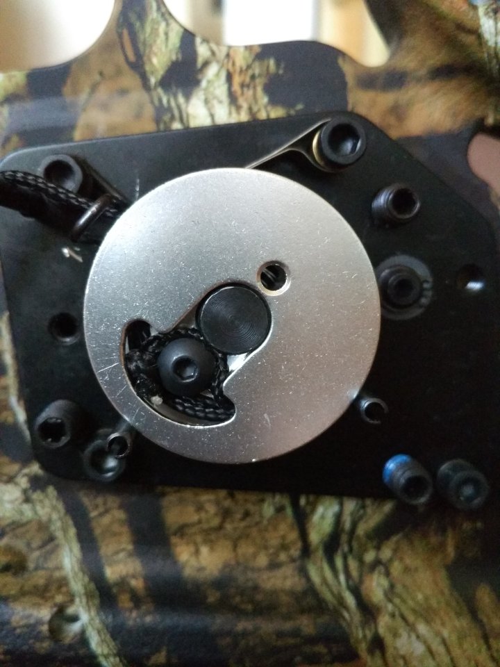

Zdar, tak som nakoniec kúpil túto https://eshop.romak.cz/product/syntetick...mm-pad/914 , má trocha väčšiu prieťažnosť, ale to by nevadilo, bohužiaľ po 38-mich výstreloch je zrelá na výmenu, nejde mi to do hlavy, píšu max. zaťaženie 120kg, čiže by tam mala byť bohatá rezerva takže už neviem čo by som tam mal dať, asi tam fakt drbnem to ocelové lanko to  snádˇ vydrží. Predtým mi to prdlo v tom mieste kde je to lanko upevnené tou skrutkou, teraz je naťahovák založený na tetive a je to v tom mieste ako je na druhej fotke.
#29
Tecumseh: Připadá mi, že se víc ta šňůra o něco rozedírá, než že by nevydržela ten tah. Zkus zjistit, jestli na railu nemáš nějaký ostrý otřep.
#30
Na raile nie je nič, ale teoreticky by sa to mohlo predrať ešte o takú týčku ktorá je z obidvoch strán a všimol som si, že sa to prediera už aj na tej druhej strane. Doteraz som to mal ponad nu teraz som to dal popod tak uvidíme...
