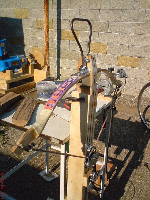

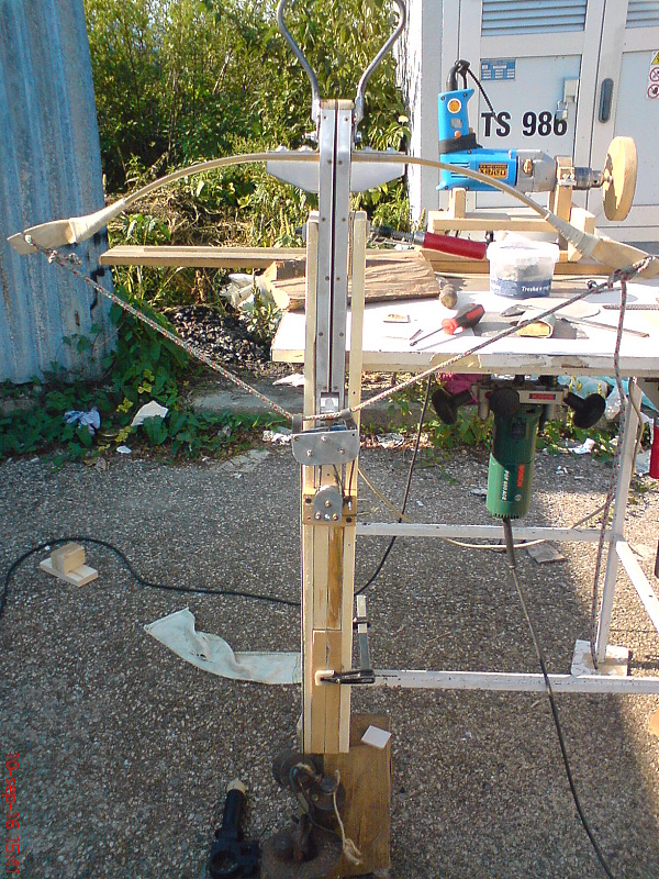

Neskôr som začal robiť skladaciu kušu, s opierkou, ktorá slúži súčasne ako napínacia páka. Tu som urobil lučište z lyží. To som ešte nevedel, že na kušu (veľká náťahová sila) sú lyže slabé. Použil som zadné konce lyží Kneissel, ktoré mi ostali z výroby luku. Keďže šlo o detské lyže, neboli moc hrubé. Rameno lučišťa má hrúbku pri soche 10 mm a na konci 5 mm. Prirobil som na ne ešte „siahy“ z brezy, prilepené na plocho k ramenám epoxidom, neskôr ešte omotané roletovou šnúrou a zatreté epoxidom. Ale ako sa ukázalo pri skúške na kladkostroji, malá hrúbka ramien stačí na náťahovú silu sotva 30kg – zavesené závažie bolo 5kg + 2kg. A predĺženie siahami ramená ešte viac zmäkčilo.

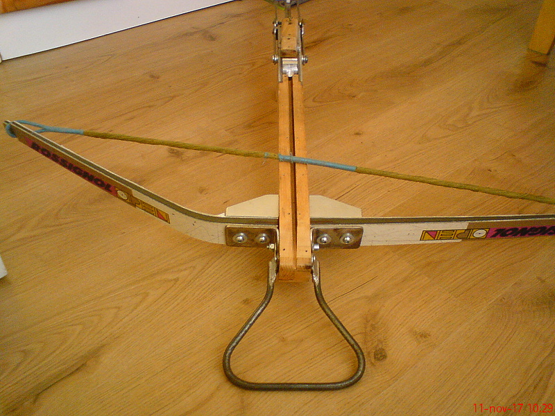

Takže poďme rezať ďalšie staré lyže, tentoraz padli za obeť francúzske Rosignol. [Obrázek: icon_smile.gif]

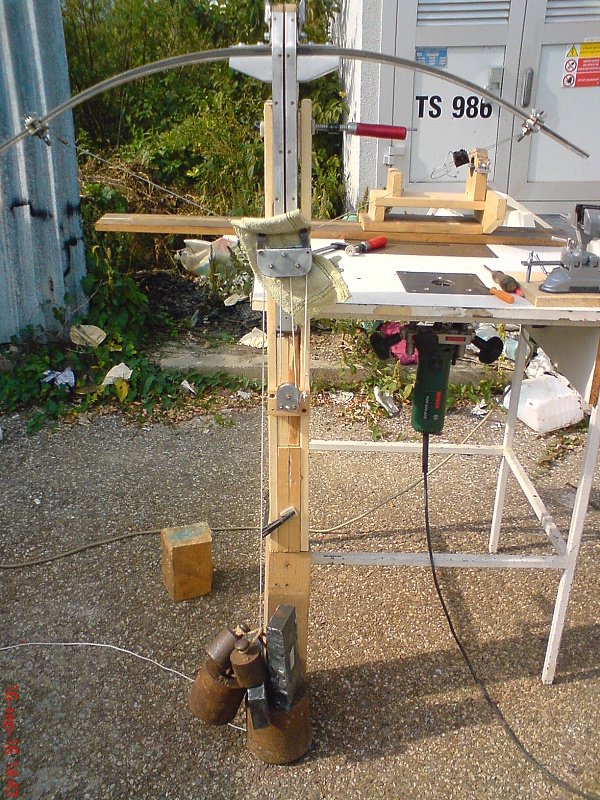

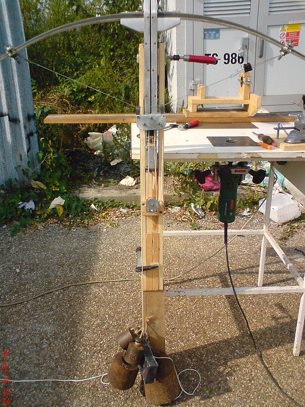

Hrúbka solídna, pri soche 13 mm, na konci ramena 7 mm. Odrezal som radšej dlhšie ramená, so zámerom experimentovať s uložením tetivy bližšie alebo ďalej od pozdĺžnej osi kuše. Čiže namiesto „tillerovania“ experimentovať s dĺžkou ramien. Ramená sa ukázali ako brutal silné. Začal som s dĺžkou ramien 33 cm, ale pridávané závažia len neochotne ťahali tetivu k zemi. Naložených 20 kg závažia, a k orechu chýbalo ešte cca 9 cm. „Predĺžil“ som ramená posunutím tetivy ku koncom ramien, postupne na dĺžku 34, 35, 36 a nakoniec 37 cm. Tetiva sa priblížila bližšie k orechu, závažie spolu 23,2 kg, čo znamená náťahovú silu 92,8 kg. Ramená sa dajú ešte „predĺžiť“ a tým „zmäkčiť“, majú celkovú dĺžku 46 cm. Treba odskúšať, ako sa budú správať v reále, skrátiť sa dajú neskôr vždy.
Pri plnom náťahu ale zrazu pravé rameno povolilo, ako z masla.
